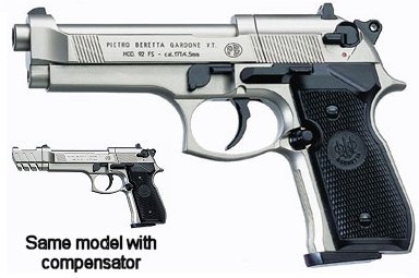

تپانچه برتا FS92 بدون شک یکی از بهترین سلاح های کمری دنیا به شمار می رود چرا که بیش از 20 کشور جهان آن را بعنوان سلاح کمری ارتش و نیروی پلیس خود برگزیده اند. این تپانچه در ارتش آمریکا با نام M9 شناخته می شود. مدل 90TOW نمونه بهینه سازی شده FS92 شناخته می شود. در این مقاله به تحلیل این تپانچه می پردازیم:
قاب:
قاب این تپانچه از نو طراحی شده و ورود صحیح گلوله به خزانه و خروج بی دردسر پوکه را باعث می شود. سطح داخلی کاملا صاف و سیقلی است. در فضای داخلی قاب و در نزدیکی پین باز و بسته کردن سلاح، یک جاذب ضربه فنری و فلزی تعبیه شده که در هنگام عقب نشینی آلات متحرک در زمان شلیک از شدت عقب نشینی می کاهد.
این قطعه با جذب ضربه دریافت شده و پخش و خنثی سازی آن باعث افزایش عمر قطعات می شود.
حافظ ماشه بصورت گرد ساخته شده تا با انگشت تیرانداز بهتر چفت شود.
ریل نصب وسایل جانبی:
این ریل در قسمت زیرین و جلویی لوله تعبیه شده و بخشی از بدنه سلاح است. شما می توانید انواع چراغ قوه و لیزر را به این ریل نصب کنید. در زمانی که هیچ وسیله ای به ریل متصل نیست یک پوشش مخصوص بر روی آن قرار می گیرد تا از آسیب رسیدن به آن جلوگیری و خارج کردن سلاح از غلاف را تسهیل کند.
ریل مذکور به روش ماشین کاری بوجود آمده است.
اسلاید آناتومیک:
بدنه و اسلاید این سلاح طوری طراحی شده است تا خارج کردن آن از غلاف بدون مشکل انجام شود. شیارهای طولی ایجاد شده بر روی قاب گلنگدن باعث تسهیل عمل مسلح کردن سلاح و بکارگیری آسان تر ضامن آن شده است. ضامن رها کننده گلنگدن از نو طراحی شده تا با خطوط اسلاید و بدنه هماهنگ باشد.
تمامی قطعات فلزی از جمله ضامن (در صورت وجود)، پین باز و بسته کردن و ضامن رها کننده گلنگدن با ماده ای به نام Bruniton پوشیده شده اند تا از خوردگی و اصطکاک نا خواسته قطعات جلوگیری شود.
قبضه ارگونومیک:
پوشش قبضه این مدل یک تکه ساخته شده است تا نصب و تعویض آن آسان تر انجام شود. برای افرادی که دست کوچک تری دارند نوعی قبضه باریک تر موجود است. قسمت پشتی قبضه بصورت منهنی ساخته شده تا با دست تیرانداز بهتر چفت شود. در کل این قبضه طوری ساخته شده تا حتی در شرایط مرطوب به بهترین شکل در دست تیرانداز قرار گیرد.
چخماق ماشین کاری شده :
در چخماق این سلاح یک روزنه تعبیه شده تا از وزن آن کاسته شده و بر سرعت عمل آن افزوده شود. این چخماق در مدل های F وG نصب می شود.
سایت نشانه روی قابل تعویض از نوع Super luminova پوشیده شده است که نور محیط را جذب کرده و در محیط تاریک از خود باز می تاباند. سایت های جلویی و عقبی را می توان با انواع دیگر از جمله سایت های شبتاب تریتیومی تعویض کرد. این سایت ها نسبت به سایت نشانه روی مدل 92 دارای میدان دید وسیع تری به میزان 5 میلی متر هستند.
خشاب ظرفیت بالا:
خشاب روان و ظرفیت بالای این تپانچه عمل مسلح کردن سریع را ممکن می سازد. این سلاح با دو خشاب متفاوت ارائه می شود:
کالیبر 19&9:
خشاب دو ردیفه با ظرفیت 15،10و 17 تیر.
کالیبر0/45 S&W:
خشاب دو ردیفه با ظرفیت 11،10و 12 تیر.
باز و بسته کردن و نظافت آسان:
عمل باز و بسته کردن و نظافت سلاح به آسان ترین شکل ممکن انجام می شود. در هنگام بازیا بسته کردن سلاح هیچ حادثه غیرمتقربه یا ناخواسته ای روی نخواهد داد.
اسلاید پس از گذشتن از قسمت عقبی قاب بصورت خودکار چفت می شود.
مدل 90 TOW نوع F :
ماشه یک یا دو زمانه. دارای ضامن دستی بر روی اسلاید و قابلیت خواباندن ماشه و دارای قفل اتوماتیک سوزن آتش.
مدل 90 TOW نوع G :
ماشه یک یا دو زمانه. دارای مشخصات مشابه با مدل قبلی و قابلیت مسلح کردن چخماق با کمک فشردن یک اهرم مخصوص.
اندیکاتور مسلح بودن:
وقتی گلوله در خزانه قرار می گیرد، علامت قرمز رنگ روی ناخن فشنگ کش بیرون زده و شما را از مسلح بودن سلاح مطلع می سازد. این نقطه در سمت راست سلاح قرار می گیرد و می توان آن را با دیدن یا لمس کردن احساس کرد بنابراین اطلاع از مسلح بودن سلاح در شب و محیط تاریک نیز ممکن خواهد بود.
قفل سوزن اتوماتیک:
این مکانیزم باعث می شود که سوزن آتش به جلو رانده نشود مگر اینکه ماشه تا آخر به عقب کشیده شود.
