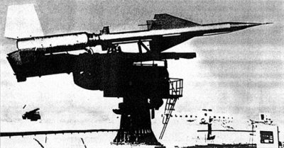

در ابتدا موشک رهگیر سامانه ضد موشکی A از مدل OKB Fakel’s V-1000 انتخاب شد که موشکی دو مرحله ای با پرتابگر ثابت که دارای سیستم هدایت دستوری بود و توسط دو رادار (RSV-PR (HEN NEST و ( RTN (HEN EGG پشتیبانی میشد این موشک بردی در حدود 300 کیلومتر داشت ومی توانست اهدافی تا ارتفاع 25000 متری را منهدم کند در ابتدا کلاهک شدید الانفجار برای این موشک در نظر گرفته شد که در هنگام انفجار کلاهک تبدیل به 16000 ترکش میشد و این برای انهدام اهداف کافی به نظر می رسید . اولین رهگیری موفق این سیستم در24 نوامبر سال 1960 انجام شد اما بدون کلاهک انفجاری وصرفا به عنوان تست هدف گیری واصابت. دومین تست در 4 مارس 1961 انجام شد که در آن یک موشک ( SS-4 SANDAL ) با موفقیت هدف قرار گرفت در مجموع 11 ازمایش موفق صورت گرفت تا از عملکرد این سامانه اطمینان حاصل شود و همچنین اطمینان حاصل شد که 5 انفجار اتمی در ارتفاع و در فواصل 80 تا 300 کیلومتری هیچ تاثیری بر عملکرد این سیستم ندارد.
موشک v-1000
